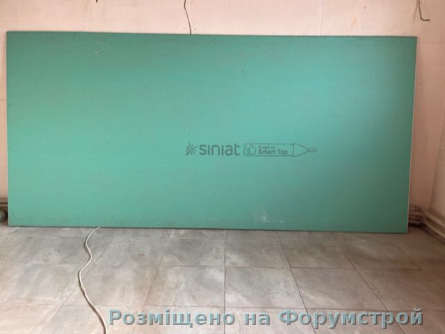

    Здесь оставлю отзыв про гипсокартон siniat smart top. Впервые пробуем этот материал.
	Назва:	DDE96142-226D-4F23-BB9A-BC8C95D44553.jpeg
	Розмір:	51.6 Кб
	Назва:	7B7C0183-F37C-4927-BEEC-25A015667842.jpeg
	Розмір:	55.3 Кб
    Итак, отзыв про гипсокартон Siniat Smart Top и сравнение с гипсокартоном Knauf.

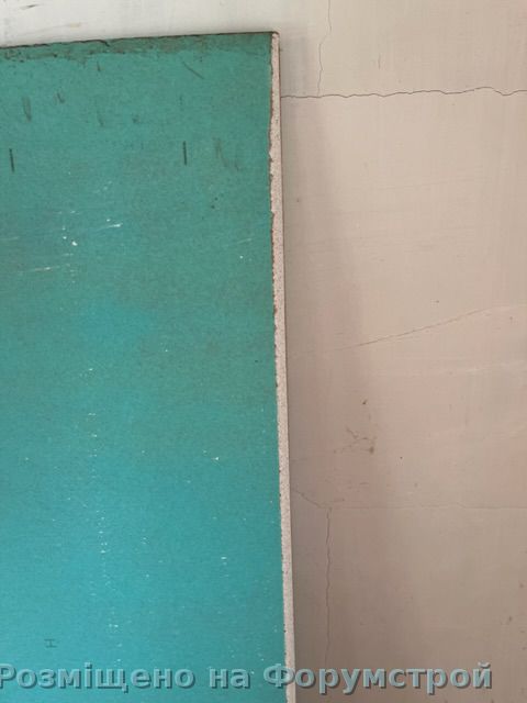

    Вроде неплохо. Нам попался сухой (но это вопрос не к производителю). Режется хорошо, ровно. По плотности тоже понравился. На срезах края не рваные. Зарез, который на торцах, конечно, помогает, но на некоторых листах бумага на этом срезе рваными хлопьями. Все равно приходится ее немного подрезать. Конечно, это мелочи.
    По отличию от Кнауф, заводские края у этого гипсокартона продавлены меньше. При шпатлевке швов это удобнее, быстрее заделывать: двух слоев хватает. Самый большой плюс - это то, что он ровный в толщине своей. И не попались места, где бумага пузырями, если сравнивать с Кнауф, где будто бумага отстала от смеси. Кнауф почему-то перестал уделять внимание задней стороне листа.
    Не хочется пока их сильно расхваливать, т.к. это первый опыт использования. Время покажет, пока нам понравилось.
